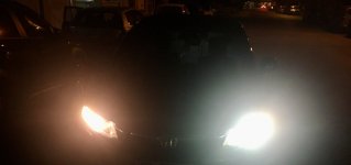

İyi geceler herkese aranıza yeni katıldım.Aracım 2013 model fb7 model elegance kasa, sağ ön kısa farım morlaşıp bi süre sonra sönmeye başladı bende iki kısa farı değiştirmek istiyorum önericeğiniz marka model varmıdır antalyadaki servis tek far değişimine 520 TL fiyat çekiyordu en son bende internetten alıp başka bir yerde taktırmayı düşünüyorum.Bu arada geri görüş farlarımda beyaz ve plaka aydınlatıcısıda beyaz ampül bunlar içinde marka model önerirseniz sevinirim şimdiden yorumlarınız için teşekkür ederim.

Osram, Philips, photon markalarının d4s ampüllerinden birini alıp takabilirsiniz. Çoğu servis aracın üzerindeki marka olan toshiba ampül yerine osram takıyor.
Photon led kullanabilirsiniz geri vites ve plakalık aydınlatmasında baya uzun ömürlü.

Osram'ın uygun modelleri olarak ben şunları bulmuştum. Parlaklık olarak Nigh Breaker, Extra mavi ışık için Cool Blue, uzun ömür için de Ultra life en iyisi.

İlginiz ve yardımlarınız için teşekkür ediyorum.Osram markası biraz pahalı geldi bütçeme o yüzden photon markasında karar kıldım
