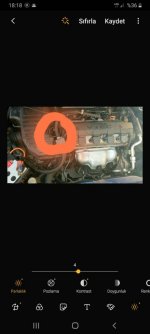

Selam kolay gelsin yine konunun üzerinden uzun süre geçmesine rağmen fikir ve gorusleriniz icin yaziyorum benim aracında 2006 vtec otomatik egr arızası mevcut cekis problemi ve kendinden stop etme (bazen) oluyor her zamanki ustam egr isine girmek istemedi kanalların temizdir egr bozuk buyuk ihtimal dedi egr değişimi gerekli olabilir dedi ama bende bir turlu kanallarında ac bak dedisysemde once bir egr bul (ben bulacakmisim) onu deneyelim oyle anlayalım dedi normalde ustadan memnunum ama bu olaya çekimser davrandı bende napacagimi bilemedim 2. El egr alipmi debsem veya nasil deneyebilirsin fikir ve görüşlerinize muhtacım saygılar...Screenshot_20200415-181838_Photo%20Editor.jpeg

Yahu bu ustanın eline hiç mi aynı kasa civic gelmez veya yok. Geçici olarak takıp test edecek. Sonra satın almak için harekete geçilir.

Evet 2 tane vardi hatta konusu açıldı ama sahiplerinden habersiz böyle bisey yapmanın doğru olmayacağını söyledi bende busey diyemedim kaldi oyle.

Elbette izinsiz olmayacak o tarz işlemi bende sevmem telefon ile veya yüzyüze görüşüp rica edilecek. O civarda usta müşteri ilişkileri çok iyi değil gibi geldi. Yani takıp çıkarmasıda basit herhangi zorluğu yok. İki egr yer değişip biraz kullanacaksınız iki araçtaki durum değişikliğine göre hareket edilecek. Bunu boşa masraf etmeyin diye yazıyorum.

Hocam başka araçtan ziyade o ustanın birkaç çıkmacı ile de ilişkisinin olması gerekli, özelikle bu gibi sorunun hangi parça kaynaklı olduğunun incelenmesi gerektiği durumlarda çıkma parçayı deneme amaçlı tak-dene için alabilmesi lazım.
Ek olarak bu sayede çıkmacı da elindeki parçanın sağlam olup olmadığını test etme şansına sahip olur :)
