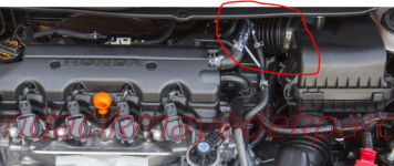

Çözümü aramaya en ucuz noktadan başla. Milletin cebinden para çıkmayacağı için "onu değiştir bunu değiştir" diye rahat konuşurlar.
Boğaz kelebeğinden hava filtre kutusuna giden alttaki hava akış borusu FB7 lerde kronik olarak zamanla sertleşir ve yırtılır.
Problemin muhtelen bundan kaynaklı. Gözle kontrol edilip yırtık varsa değiştirilebilir.
Çok maliyetli bir parça değildir son fiyatları bilmemekle birlikte 250-300 TL araığındadır diye düşünüyorum.
Ekli dosyayı görüntüle 268903
Ekli dosyayı görüntüle 268901
Bende bunu diyecektim. O boru kronik yırtılıyor. Aynen ilk önce ona bakılmalı.
