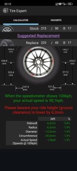

Goodyear Eagle Sport 4 Season 225/45/R17 lastik almayı düşünüyorum 4 mevsim. Aarcın orijinal üstündeki lastik ebatları 215/50/R17. Bu ebatlarda alsam bir sorun yaşar mıyım ? Farklı ebatlar kullanan var mı yardımcı olabilir misiniz ?

nasıl bır ıklım şartında bulundugunuzu bılmıyorun hocam ama 4 mevsin diye lastık almayın 4 mevsim dıye lastık olmaz bende bridgestone yazlık lastık var 3 yasında aracım kslık olarakta dunlop aldım gayette menmunum kısın cetin karlı gecti yerler kars erzum bayburt arasında kullanıyorum

Ben Kocaeli'de yaşıyorum. Bulunduğum yerde kar ile ilgili bir sıkıntı olmuyor. Önceki aracımda da 4 mevsim kullanıyordum. Asıl sorum lastik ebatı idi aslında.

Bende Kocaeli'ndeyim hocam 2022den beri yazlık kullanıyorum. Continental ecocontact tavsiye ederim

Lastik numarası değerleri uygun, tek bakılması gereken taban uzunluğu genişlediği için jant genişliği bunu karşılar mı?

kullanan arkadaslar var soyle ekranda uyarı yazısı yazmıyorsa sıkıntı yok ama fabrıka standartları neyse onu kullanmakta fayda var bunu yapan muhendıs testlerden gecıren muhendıs bosuna yapmadı herhalde :cool:
