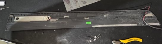

Merhabalar, 2021 aracımda ön sağ ve solda bulunan kapı eşiği civic led aksesuarlarından biri bozuldu bende sıfırdan set almak yerine tamir etmeyi denedim.
İlk önce aksesuarı eşikten söktüm, sonrasında parçanın yanında olan kapı fitili üstündeki plastik aksamı hafif zorlayarak yerinden çıkartıp fitili kaldırıp altından geçen elektrik kablosunu arabanın keçesinin altından köşeden takip ettim. Torpido (paspas ucunun) altında lede özel yerleştirilen soketi buldum ve yerinden tırnağını kaldırıp söktüm.
Led’in kablosunu söküp plastiği açtım.
Smd olan ufak ledleri yerinden çıkartıp plastiğinin bir kısmını kestim.
Mavi renkli 3 tane led (3.3V) ve var ise 200 Ohmluk direnç ile hepsini seri bağlayıp güzelce yerleştirdim. Kırmızı led kullanırsanız tanesinin voltajı 2.2’lere geliyor dikkat edin. Fiziksel olarak 3 tane sığdığı için öyle taktım.
Gelen artı ve eksiyi lehimleyip bütün parçaları silikonlayıp üzerini kapattım. Parçaların kalın(şişme) vermediğinden emin olun.
Plastiğin alt kısmına çift taraflı bant ile yapıştırıp yerine takabilirsiniz. Civic yazısının altında da bant olması gerekiyor yoksa ışık geçiriyor hafiften.

Elinize sağlık, güzel çalışma olmuş. 👏👏👏
9,635
9,348
İyi emek ve temiz işçilik. Tebrik ederim.
