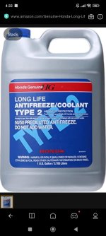

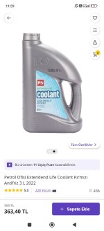

Merhaba arkadaşlar kullanım kılavuzunda 10 yıl veya 200 bin km de değişir yazıyor bildiğiniz gibi, bende değiştirmek istiyorum antifriz önerisi olan varmı kullanan memnun kalan, petrol ofisi kırmızı organik antifriz iyi diyorlar ama tam emin olmak istedim, zaten yarı yariya saf su koyup seyrelterek 4,5 lt aldığını biliyorum radyatörün.

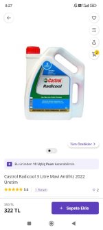

Fabrikasyon antifriz hazır karışım ve çok uzun ömürlüdür. Fiyatı bu yüzden yüksektir.
Organik antifrizler asidiktir. Uzun ömürlüdür. Fakat aşındırma yapabilir.
Alternatif İnorganik antifriz kullanmanızı öneririm. Konsantre ürünler %50 sulandırılır.
4 senede bir değiştirmek lazım.
Ben şuan Castrol RF mavi kullanıyorum.

FB7 için orjinalden şaşmayın, illa yan sanayi alıyorsanız P-OAT içerikli antifriz kullanın, sadece OAT içerikliler yeterince koruma saglayamayabilir.

Teşekkür ederim tavsiye için, Castrol RF mavi söylediğiniz buda su ile seyreltilerek kullanılabilir olan sanırım, piyasada mavi için uzun ömürlü olmadığı söyleniyor o yüzden bende kırmızı ya yönelmistim.

Teşekkür ederim tavsiye için, Castrol RF mavi söylediğiniz buda su ile seyreltilerek kullanılabilir olan sanırım, piyasada mavi için uzun ömürlü olmadığı söyleniyor o yüzden bende kırmızı ya yönelmistim.soylediginiz bu antifriz mi?

Bildiğim kadarıyla kırmızı renkler Honda’lar icin uyumlu degil o yüzden alırken katalogda belirtilen içerikte ürün almaya dikkat edin.

Hepsi burada satıcısına uygunmu diye sordum, uygun değil diye dönmüş bu antifrizi? Ne kadar bilgi sahibidir bilemeyiz tabii ama.

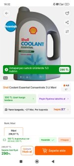

Bu antifrize aracınızla birebir uyumludur diye döndüler hangisi iyi Castrol mavimi? Shell mavimi.

Buradan tüm Honda sahibi kullanıcılara sesleniyorum, lütfen antifrizi sadece rengine göre ALMAYIN!!!.
Lütfen içeriğine bakın, renk içeriğinin kesin uyumlu olduğunu göstermez, lütfen biraz araştırın.
Eğer aracınızı uzun vade kullanmayı planlıyorsanız orjinal antifiriz en mantıklısıdır çünkü POAT içeriği önemli, radyatörü koruyanda bu içerik zaten.
Piyasada Castrol veya başka markaların mavi antifrizleri OAT'tır, en önemli koruyucu olan P yani fosfat eksiktir ve bu nedenle yılda bir değişim önerilir (en geç 2 yılda bir değişim gereklidir).
Orjinal antifrizde ise ömür 5 yıl veya 100bin km.dir. Buna göre hesaplayınca zaten orjinal çok daha mantıklı hale geliyor.

Sizin söylediğiniz orjinal antifriz bu bunu biliyorum ama ülkemizde satışı yok diye biliyorum, almak istesem nerden temin edeceğim varsa alan biri link atabilir mi.
