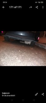

Gece sürterken fark edilmemiş, sonra yükseltiden geçerken ses yapınca ortaya çıktı. Ne olduğu hakkında fikriniz var mı? Çekici ile mi götürmek lazım?

Geçmiş olsun hocam, fotoğraftan egzos sisteminin aşağıya doğru düştüğü anlaşılıyor. Net teşhis için araç life kaldırılıp bakılmalı. Sabitleme yerleri kontrol edilmeli. Egsozda ciddi hasar var ise müdahale edilir. Garanti var ise servise götürebilirsiniz. Kullanıcı hatası derler ise sanayide egzos ustalarına yaptırmanızı öneririm. Bir yere çarpmadan oluşması ender gözüken bir olaydır.

Durduk yere olacak bir durum değil. Muhtemelen aracın altını bir yere sürttünüz. Bağlantı takozlarindan attı. Eksozda küçük bir ezilme görülüyor. Eksozcuda lifte kaldirtin yada kanala çıkartın. Bağlantı lastik-takozlarini kontrol ettirin.

Merhaba,
egsozun orta tarafı ciddi hasar almış bence o bölgenin değişmesi lazım.
oradan böyle bir darbe alması için bence sürtmeden önce egsoz takozlarından kurtulmuş olabilir ki şuan çok aşağıda duruyor.
