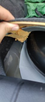

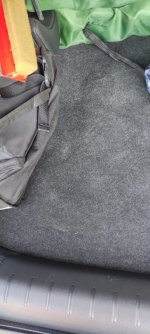

merhabalar bagaj halısının sol kısmında çökme oldu , halıyı kaldırıp baktığımda sunta ufalanmış parçalanmış gibi elime hafif bi nemlilik geldi su alacağını düşünmüyorum çünkü halıda veya alt kısımda su yoktu. ancak üzerine koyduğumuz malzemelerden nem alıp çökme durumu olur mu bilemiyorum. Herneyse servise gösterdim değişecek dedi. bursa inallar nilüfer servisi. fiyat olarak 832 TL diyince teşekkür edip çıktım. Sizin tavsiyeniz nedir ? Tamiri olur mu? Veya yenisini Bursada nereden temin edebilirim uygun fiyata

Hocam o halıyı komple çıkarın, sunta malzemenin ölçüsünde aynı incelikten sunta kestirin. Tutkal ya da derby ile kendiniz aynı yerden yapıştırın. O paraya yazık, kendiniz basit bir şekilde yapabilirsiniz.
