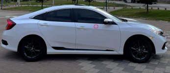

Değerli arkadaşlar aracımın sağ ön kapsına kimyasal sıçraması sonucu boyada deliklenmeler meydana geldi. Bu olay nasıl ne şekilde oldu bilmiyorum. Muhtemelen evin önünde park halinde iken oldu. Öncelikle bu sorunu boyasız çözmek istiyorum. Sıkıntılı bölümü resimde işaretledim. İstanbulda tavsiye edebileceğiniz ustalar varmı acaba

Hocam geçmiş olsun, boyada bozulma olmuş boyasız düzelmesi biraz zor gibi çünkü portakal olmuş orası pasta cila ile olmaz.
çelik tutuş ile bı ihtimal olur, harici ince sulu zımpara belki macun ister sonrası boya gibi.

Teşekkürler hocam geri dönüş için çelik rötüş olayı benim kafama da yatıyor ancak işin ehline yaptırmak önemli tabiki haricinde Ufak bir yer için kapıyı boyatmakta moral bozukluğu gerçekten

Geçmiş olsun sanırım bir cam ile ısı görmüş gibi pişmiş gibi duruyor tabi sıcak dökülen bir maddede yapmış olabilir pasta yapılıp celik rutuş yapılıp sonrada cila ile düzelir gibi

Geçmiş olsun dilekleriniz için teşekkürler hocam bu işi yapacak işin uzmanı bir ustaya ihtiyacım var Ankara yada istanbul da olabilir.

Hocam aslında boyayı biraz da yakından yıkamada sıkılan tabancalar bozuyor, bişey dökülse oraya akıntı olur,
İz kalır farklı renk olarak.
Bu benim fikrim şayitte oldum cunku bizim boyalar ince malesef ki. Siz bı çelik rutus yapan birisi bulmaya çalışın ins olur istediginiz gibi.
