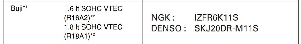

İşte ustam ürün orjinal karekodan sorguladım ama IZFR6K 11 6994 takıldı sıkıntı olurmu
6994'de takılmayın. Öncesi asıl kod oluyor. Aldığınız buji aynı dönemdeki Accord ve Crv için kullanılıyor. Direkt hiç uymaz kullanılmaz diyemeyiz. Sadece fabrika kodu Fd6 kasa olarak üretici firma ek özellik koymuş. 'S' farkı o manaya geliyor. Tam olarak ne anlama geldiğini bulamadım.
(Üretici, daha fazla özgüllük için keyfi olarak bazı değerler ekleyebilir. Örneğin, A eklendiğinde yapıda sızdırmazlık rondelası olmayacaktır. D - dış kısımda ek korozyon önleyici kaplama sağlar. G ayarlanırsa, bu seçenek ek bir yan bakır elektrotun varlığını gösterir ve H, özel bir dişin kanıtıdır.)

Kod temel olarak aynı sadece son harf farkı var. Onuda daha önce neden olduğunu bahsetmiştim.
