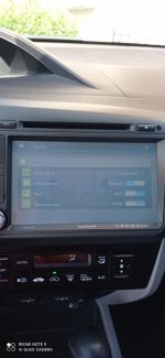

Selamun aleyküm hayırlı günler arkadaşlar Honda Civic fb7de geri görüş kamerasını bu ekrana nasıl yansıtabiliriz acaba bu ayarlar neyi ifade ediyor benim yapacağım bir şey varsa söyler misiniz?Şimdiden teşekkürler

Bendede cyclone multimedya takılı benimde ekranda görüntü yok YouTube de görmüştüm olanlar var sanirim baglarken baglanti yapmamışlar ben öyle düşünüyorum.

Cyclone de bendede yoktu, işten anlayan bir elektrikçiye götürdüm konsoldaki ufak geri görüş kamera görüntüsünün kablosunu buldu ve paralel hat çekerek cihaza bağladı. Kolay bir işlem yani.
