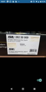

Fk7 için yay önerisi... Bu (KW) ST yaylar ile ilgili bilgisi fikri olan paylaşırsa sevinirim. Eibach ve H&R düşünmüyorum. Bütçe yok.sarı sitede ST var nasıldır.Screenshot_20210515-180106.jpeg
