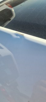

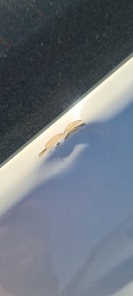

Arkadaşlar araba üstüne düşen bir cisimden dolayı bu şekilde darbe aldı. Yaptırsam 1 mt civarı boyanacak. İleride satarken bu şekilde boya olması sorun teşkil edermi? Yaptırmayıp üstüne rötuş boya yapsam en azından çürümesine engel olurmu? Önerilerinizi bekliyorum.

Astarı da kaldırıp saca indiyse rötuş boyası kurtarmaz diye düşünüyorum, alttan yürür paslanma. bir ustaya gösterip fikir alsanız daha sağlıklı olur muhtemelen.

Sanırım sac ta ufaktan oksitlenmeler olmaya başlamış. 2 ay oldu hasar olalı ilk başta küçük bi boya kalkmasıyla başladı sonra büyüdü. Sanırım yaptırmak gerekiyor boya kurtarmayacak gibi

pas alttan ilerledikçe üstteki boyayı kabartmıştır. çok vakit geçmeden hallettirmekte fayda var.

Ben olsam göçüğü düzelttirip rötuş yaptırırım. Pas ilerlerse en kötü yine 1 metre boyanır. Ancak ilerlemezse hem satarken boyalı parça gözükmez, hem de masraf çıkmamış olur.

Göçük düzeltmeciye gittim 750₺ fiyat verdi. Ve %100 düzelmez dedi %80 filan olur dedi bende bu şekilde içime yatmadı. Ya boya kalkmasaydı göçüğü hiç dert etmiyorumda işte.

Size de geçmiş olsun hocam ben de park halinde oldu zaten muhtemelen yukarıdan tepesine bir şey düşmüş benimki gibi ama sizinkinde şans eseri boyada kalkma yapmamış göçük düzeltmeciler çok rahat halleder bunu

Hocam geçmiş olsun üzücü bir durum sizlere şunu diyebilirim.
Sizin gocukcuyle işiniz yok boya komple kalkmış,
Orası kazınır metal yüzey düzeltilir macun çekilir ve sonrasında boyanır bedelide max 400tl olur kaportacida guncel fiyatla muhatemelen.
Boya kalkmasaydi o zaman gocukcuye giderdiniz,
Ben olsam gitmez kendim hallederdim onuda 200-250tlye maal ederdim. Ama boya kalkması işi bozmus. Allah beterinden saklasın.

Teşekkür ederim hocam gerçekten Allah beterinden saklasın dedirtecek bir durum yapacak birşey yok.. Kaportacıya sordum 500 e hallederiz dedi ama işte 1 metreye yakın bir bölge boyanacak o canımı sıkıyor biraz.. İst. Avrupa yakasında bildiğiniz işini temiz yapan bir kaporta ustası varsa götüreyim benim usta çok yoğun ve yoğun oldugu zamanlarda ısını guzel yapmıyor ne yazık kı...
