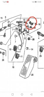

Hocam orada bir yay yok. İnternette şöyle bir şey buldum: Bu gösterilen yere sıvı gres sıkmıştım. Gıcırtıyı bu kesiyordu ancak artık gıcırtı değil sorun, aynı yerlerden TIK TIK diye ses geliyor.
Ekli dosyayı görüntüle 268848
Debriyaj merkezinden bahsetmiyorum hocam. Pedal arkasında bir yay olur, o yayı kontrol edin herhangi bir yere sürtme yapıp atlama yapıyor mu? Bahsettiğiniz tık tık ses atlama sesi gibi sanırım. Fotoda işaretledim bahsettiğim yayı. Screenshot_20220616_180620.jpg
Debriyaj merkezinden bahsetmiyorum hocam. Pedal arkasında bir yay olur, o yayı kontrol edin herhangi bir yere sürtmek yapıp atlama yapıyor mu? Bahsettiğiniz tık tık ses atlama sesi gibi sanırım. Fotoda işaretledim bahsettiğim yayı. Ekli dosyayı görüntüle 268850
Allah razı olsun hocam. Nokta atışı oldu gerçekten :) Yay kırıktı (yay kısmen çalışıyor ancak kırık kısıma baskı gelince atıyordu., nasıl oldu anlamak güç. Sök tak masrafına işi çözdürdünüz.
