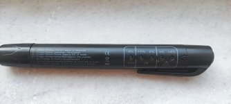

Frenleme esnasında yağda yüksek ısı oluşur. Bu ısınma ve soğuma esnasında yağın nem miktarı artar vazifesini yerine getiremez. Başka problemlere neden olur.
