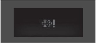

Merhaba,
2018 dizel aracımda ekli ikaz lambası yanmaktadır. Çözümü hakkında yardımcı olabilir misiniz ?

Merhaba,
Ekli dosyayı görüntüle 270192
Dizel araçlar motor soğukken ve motor, düşük devirlerde kullanımlarda tam yanma oluşmadığı için kurum oluşturur. Oluşan kurumlar çevreye zarar ve hava kirliliği oluşturduğu için buna önlem olarak egzoz sistemine DPF filtresi yerleştirildi. Filtre doluluk oranı arttığında göstergede DPF uyarı sembolü yanar. DPF uyarısı 2 tür yanar ilk önce ünlem işaretsiz yanar müdahale edilemediyse ünlem işaretli olarak yanar, uyarıda ünlem işareti varsa araç servise götürülmeli.

Onarım yöntemi
Göstergede DPF uyarı Sembolü yandığında filtredeki biriken kurumları temizlemenin yolu aracı sabit hızda kullanarak egzozun ısınmasını sağlamak gerekir. Oluşan egzoz ısınması ile biriken kurumlar yakılarak dışarı atılır.
DPF uyarısı oluştumu ne yapılması gerekir ?
Uyarı oluştuğunda nasıl söndürülmesi gerekir, aracı nasıl kullanmalıyım, motor devri yüksek mi olmalı, hangi viteste kullanmam gerekiyor ? Gibi sorular akla geliyor.
Öncelikle yapılan yanlışlar: DPF uyarısı yandığında düşük viteste yüksek motor devrinde kullanmaktan kaçınılması gerekir. Çünkü, düşük vites ve yüksek motor devrinde motor ısısı daha çok artar ve motor da büyük hasarlar meydana gelebilir. Motor yağı kontrol edilmeli yeteri kadar var mı? Alınan yakıt kalitelimi gibi unsurlar kontrol edilmeli.
DPF uyarısı nasıl söndürülür
DPF uyarısı 2 yöntemle söndürülür.
Servis bilgisayarına bağlanarak DPF rejenerasyonu yapılarak
Araç sabit bir hızla 10 – 15 dakika arası kullanılarak
Uyarıyı söndürmek ve filtreyi yenilemek için araç dur kalk olmayan bir yolda sabit bir hızla 10 – 15 (filtre doluluk oranına bağlı ) dakika arasında sürüş yapıldığında (motor devri ve hangi viteste oluşu önemli değil) motor yazılımı, filtre yenilme moduna geçerek yakıt oranını yükselterek katalizörün ısınmasını sağlar ve filtredeki kurumları yakarak filtreyi temizlemeye çalışır bu durumda egzozdan beyaz duman atması normaldir ve sonrasında uyarı lambası söner.
Uyarı lambası sönmez ve ünlem işaretli uyarı lambası yanarsa aracı serviste kontrol ettirmeniz gerekir. (Alıntıdır.)
