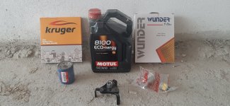

forumda az çok tanıyan arkadaşlar var sökebildiğim herşeyi kendim yapmasını seven bir insanım. birçoğumuzun gözünde büyüyen işlemler aslında çok basit olabiliyor. bu hem maddi tasarruf hemde güzel bir gün geçirmek için bize sebep oluyor
yine malzemelerimizi netten temin ettik
yağ 330
hava ve polen 80
yag filtresini servisten aldım 95
lpg filtre seti 35
toplam 540 tl
aynı bakımı sanırım güncel rakamla serviste 1300 TL civarı yapıyorlar. sanayide ise genelde 0w20 kullandıkları ve daha orta kalite malzeme kullandıkları için yaklasık yine 500-600 den aşağı yapan yer yok.
uzun yıllar değişimleri garajım olmadıgı için hep sokakta yaptım artık bir garajım oldugu için daha rahat çalışma imkanımız oluyor her anlamda.
değişim gayet basit kriko ile yol tarafı tekerleği kaldırıp aracın altına yatıyoruz koruma sacını söktükten sonra ben boş 5 lt su bidonu kullanıyorum eski yagı bosaltmak için. tapayı söktükten sonra krikomuzu indirip aracın seviyesini düzeltiyoruzki yagımız tam anlamıyla boşalsın. boşalma işlemi bittikten sonra yag filtremizi anahtar veya (insan gibi sıktılarsa :) elle söküp yenisi ile değiştiriyoruz. burda sadece yeni filtreyi yerine takmadan eski yag ile filtrenin contasının elle hafif yaglamakta fayda var daha iyi sıkılıyor.
sonra bütün kontrolleri yapıp tapaları ve filtreyi iyice sıktıgımıza emin olduktan sonra aracın altını toplayıp yagımıızı üst dolum agzından koyabiliriz.
yağ 330
hava ve polen 80
lpg filtre seti 35
toplam 540 tl

Hocam eline sağlık güzel bir çalışma olmuş paranda cebinde kalmış hava filtresi nasıl wunderin merak ettim yağlı mı çerçeveleri nasıl kutusuna oturması yorumlarını bekliyorum

wunder yagsız filtrelerden yuvaya oturması sorunsuz. şu anlık bir sorun yok. yaglı olanları 10 bin km sonunda cok kötü oluyor daha erken değiştirmekte fayda var. her 2 tip filtreninde kendine göre olumlu ve olumsuz tarafları var tabi

Filtre nasıl peki geçirgenliği,pisi kiri tutması hocam tavsiye eder misin birde bunun sardes olanı var onun hakkında bilgin var mı servise o kadar paralar vermeyelim yazık 210 tl diyor hava filtresine

geçirgenliği yaglı filtrelere göre daha fazla tabi haliyle. benim aracımda açık hava filtresi takılı normalde ancak uzun yol yapacaksam kafa şişirmesin diye orjinali takıyorum. daha önce bosch kullanıyorum bu sefer wunderi arkladaslar önerdi o yuzden aldım

Hocam wunder nasıl tecrubelerin kullandığın süre zarfında nelerdir var mı sıkıntı bosch ile arasında fiyat olarak iki katı fark var servis zaten 210 diyor en az oda geçiren geçirene anlayacağın

şuan için bir sıkıntı yada olumsuz luk görmedim aracın yakıtı çekişi herhangibir fark yok bakımdan önceki zamana göre
