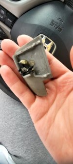

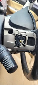

Merhaba aracımin f1 vitesi kırıldı bu şekilde. Vites çalışıyor tuşa basınca ama bu kulakcik kırıldı yapıştırılmasi çok zor serviste olmadığını söylediler ben nerden bulcam bunu ?

Güzel bir işçilik lazım oraya. Japon ile karbonat dolgu malzemesi gibi kullanılarak çok güzel yapıştırılır. Ama çok ince narin elle yapmak lazım. Hatta havya ile ara ara tel bile gömülmeli.
Bu kadar uğraş sonucu gene tutmayabilir belki. Çıkmacılara bakın ama direk tüm direksiyonu vermeye kalacaklar çünkü direksiyonla komplike parça.
Bizimde aklımızda olsun ki olur olmadık yerde sakin tıklatalım bu butona.
