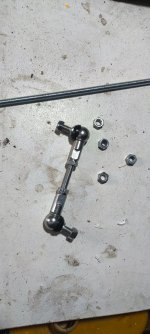

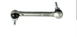

Merhaba değerli forum üyeleri
Yakın zamanda sağ arka far ayar rotunun mafsal kısmında paslanmadan dolayı ve ses yapmasından ötürü çıkmacılarda dahil çok araştırma yaptım.
En sonunda kendi rotumu kendim yapma kararı aldım. Yakında gelişmeleri buradan paylaşacağım. İlgili parçanın muadilin fiyatının belki de 1/3 fiyatında bu rotu yapacağım. Takipte kalın... 🙂

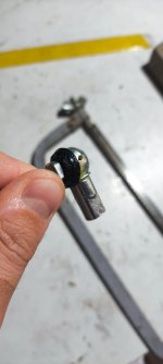

Aranan kan geldi. Yarın montaj vakti...

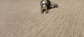

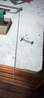

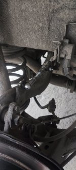

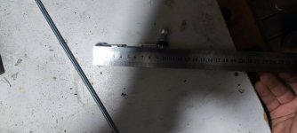

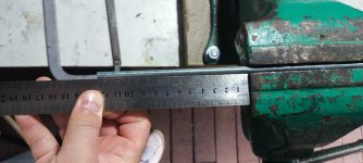

Yukarıda bahsettiğim gibi rotu yaptım araç üzerine henüz montajını gerçekleştirmedim.
Maliyet açısından dışarıdaki ürünlerin 1/4 fiyatına ürünü tamamladım diyebilirim.
Maliyetler(vergi dahil);
L Mafsal M6: 280₺ (temudan aldım) 2 adet
1 metre M6 sonsuz dişli mil: 20₺
5 adet contra somun: 5₺
Gelen mafsal gres açısından eksikti onuda tamamladım. Gayet güzel çalışıyor şuan,
Muadilleri şuan 1000₺ ile 1200₺ arasında falan satılıyor diye biliyorum.
Ayrıca sarsıntı ve titreşim de somunun açılmasını önlemek için contra somun kesinlikle tavsiyemdir. Bu şekilde ürün loctite kullanmış gibi oluyor😄. İyi forumlar

Eyvallah hocam, yurtdışında bu parçayı 30 ile 50$ arasında benim gördüğüm kadarıyla satışı gerçekleşiyor mantığı tamamen aynı lakin iş yapmaya gelince gerçek fiyatının o olmadığı gayet açık ve net bu arada birkaç proje daha var aklımda onlar içinde parça bekliyorum 😄😄
