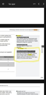

Bende 2024 civic sedan kullanıyorum. Araç içinde böyle bir ayar tuşu yok. YouTube de gezerken 2020 model fc5 kasa da kaput açılıp far arkasından ayar yapıldığını gördüm. Şaşırdım çok enteresan. Kendi aracımda bakmadım ama istersen bir göz at.

Bu konu benim de kafama takıldı kullanım kılavuzu indirip baktım far ayarı ayrıca bir buton olarak yok kendi kendine yapıyor diye belirtiyor klavuzda

Aracın denge sensörleri sayesinde konumuna göre kendisi ayarlıyor diye biliyorum bende

Kendi yapıyor, ilk aldığımda farketmiştim marşa basınca far açısı değişiyor sürekli.
