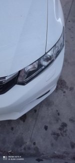

IMG_20221117_180802.jpghayırlı geceler arkadaşlar bu farın türü nedir bir sorun yaşıyorum da

Hocam şöyle bir sorun var bu farlar zannımca karşıdakinin gözünü alıyor bu yüzden ben ne zaman açsam selektör yakıyorlar.Far yükseklik ayarı da yaptırdım.Ama hâla aynı bunlar göz alıyor mu birde orijinal mi normalde var mı yani bu modellerde orijinal değilse değiştireceğim de ondan sordum.

Şoyle diyeyim aracınızin 2012 modeli vardı bende ben hiç karşı tepkiyle karşılaşmadım. 2013 -2014 de sanırım sarı halojen var, premium pakette aynı şekilde sarı halojen, Sizden önceki sahibi acaba halojenleri çıkartıp Xenon mu taktı LED olmayan. Ve kisalarin bulunduğu kısım kapak şeklinde kapalıysa kendi orjinal ampulleridir buna birşey yapamazsınız.
Ayrıca bunlar far ayarını aracdaki ağırlığa göre otomatik kendisi ayarlıyor diye biliyorum. (Kişi agirligi)
Bu konuya daha hakim @m2hamid hocam size daha iyi yorum yapabilir diye düşünüyorum..

Eco elegance model elektrikçi orijinal demişti.Çok sıkıntı oluyor habire selektör yüzünden farı açmak istemiyorum.Ama yani çözümü yok mu bunun bende bilmiyorum ki sonradan takılma ampül mü var sadece gündüz sis led farı taktırmış o da yazıyordu zaten.Öyle bir şey ki selektör yakınca bende inada biniyorum uzun yakıyorum bu işin sonu iyi bitmez bunun kesinlikle çözülmesi lazım şehir içi sorun değil ama uzun yolda da aynı yardımcı olan olursa çok büyük dertten kurtarır.

Bence 2 ihtimal var, Elegancelerde kisa far yüksekliğini kendisi otomatik ayarlar, bu ayarı yapan modül bozulmuş olabilir. Veya araca uygun olmayan bir xenon ampül takıldığı için farlar çok parlıyor olabilir. Aracın önünü rampa bir bölgeye yaklaştırıp far aydınlatma yüksekliğinin değişip değişmediğini kontrol edin.

Şoyle birşey de yapabilirsiniz farlariniza far film mi çektirin biraz daha zayıflatır keskinliği. Ama muayenede sokmeniz lazım.

Zaten düz yerde farlar mesela bir araba arkasına yanaşınca arka plakasına kadar aydınlatıyor bende anlamadım ama önerilerinizi deneyeceğim.Far filmi ne kadara yaparlar hocam bu arada

Modül bozuk değildir zira oynama oluyor fark ediyorum.Ama dediklerinizi deneyeceğim sağolun teşekkürler
