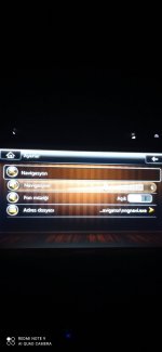

Ekranda bu şekilde adres dosyası ne yapmalıyım

Adres dosyası kısmından tekrar hafıza kartındaki nng isimli dosyayı gösterin.
Uygulama silinmiş ise şu konuya son sayfaya bakın.
