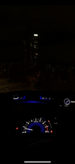

İlk başlarda gidip geliyor. Genelde gözüküyordu. 6 aydır böylr idi. Son zamanlarda hiç gözükmüyor. Bazen anlık ama silik bir şekilde gözüküyor.
Konusu geçen Km/Hız göstergesi.
Fotosu eklenecektir.
Yardımlarını bekliyorum. Durumların bu halde olduğu şu günlerde bedavadan iteklenmek istemiyorum..
Çözüm
Bugün bakım ve arka balata için 1500 tl toplam ödeme yapmtım.
Ekrana baktırdım şanzıman hız sensör soketlerinden değilmiş.
ekrandan çok büyük bir ihtimal.
1.5 gün kalacak araç dendi göğüs sökülcek.
1500/2000 tl tutar dendi. Konum ankara
konuyu çözmüş bulunuyorum. Elektrikçi söktü fakat onaramadı. Çıkma orjinal ekran takıp konuyu kapattık. ekran5000tl işçilik 1000 tl.
bununla geçmiş olsun.

Aslında bir kaç görsel paylaşırsanız durum biraz daha netleşebilir, eğer göstergenin elektroniği arızalıysa illaki ekran sökülecek, sigortadan olduğunu düşünmüyorum eğer sigorta olsaydı gösterge hiç çalışmazdı yada tam gidip ara ara tam olarak görünmesi lazımdı ama silik görünüyor diyorsunuz buda elektronik bir arızayı işaret ediyor.
