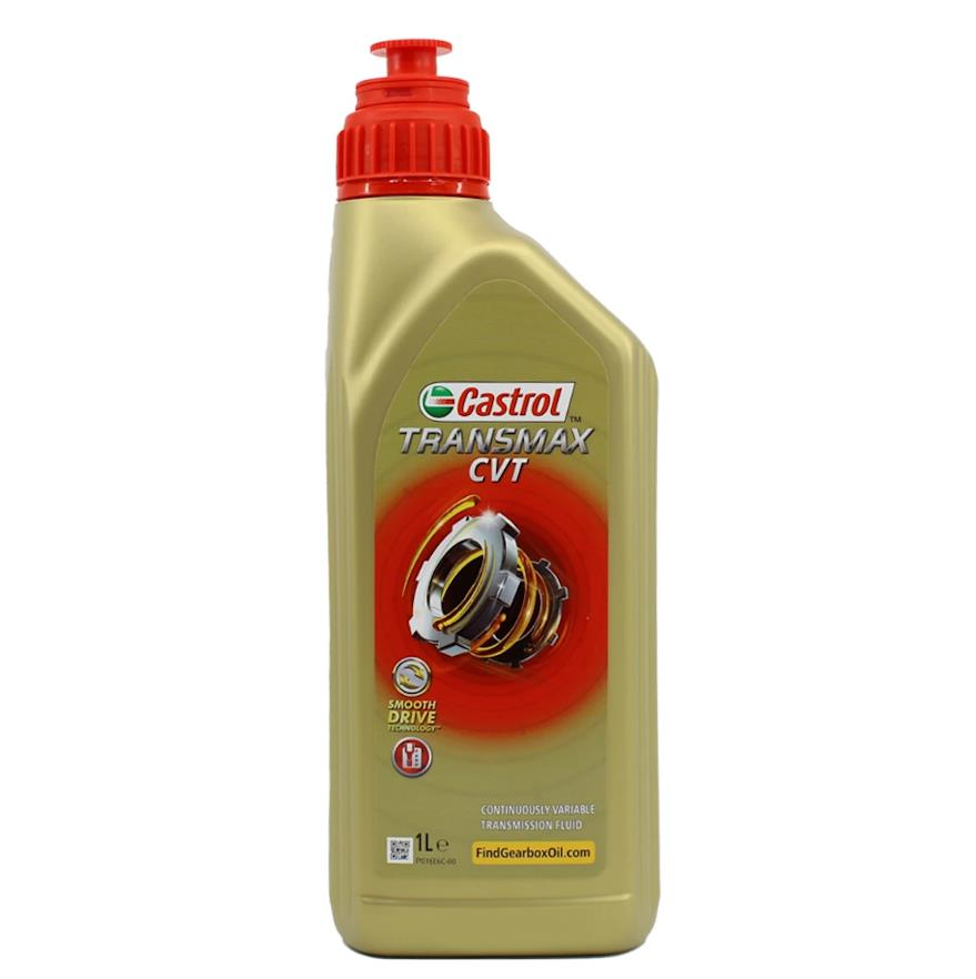

şimdi taksici bi abimizle görüştüm 3 adet fc5 var 100 bin-150 bin-180 bn km lerde üçündede ilk bakımdan bu yana castrolun şanzuman yağını kullanmışlar teknik spekte baktım hcf-2 o yagdada mevcut. hatta ilk yag deşimini aracın birinde 70 binde yapmışlar şuan hiçbir sorun sıkıntı yok şanzumanlarda diye ekledi.
kullangı yag bu
bende muhtemelen muadil yağ alıp kullanacağım gibi duruyor arkadaşlar. umarım sorun yaşamayız. :D
