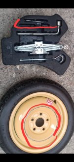

Fc8 dizel civic e uygun stepne yedek lastik tavsiyesi verir misiniz ?
Ek fotodakiler orjinal mi ?

orjinalliğine takılmayın jant 5x114.3 se sorunsuz kullanırsınız

114.3 ne ? delik capı ölçüsü mü?
dizel civic için farklı jant benzinli için farklı jant galiba

114.3 bijon aralığı ölçüsü oluyor. Jant farklı olabilir. Bijon aralığı aynı olsun yeterli olur.

fc8 civic dizel elgance için stepne ve kriko satan veya nereden bulunabiceği bilen var mı ?
9,146
9,062
ilginize tesekkurler. mesajınızı gormemişim. sizde fc8 civic dizel elgance mi var ?
yetkili servise parca numarası sordum cevap vermediler. aksesuar gelmiyor dediler
Hayır. Aracınıza uygun mini stepne ölçüsünü öğrenip. İkinci el temiz bulursanız alınabilir.

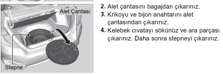

FC 5 / FC 8 Dizel Araç Kılavuzu
Stepne için 16 x 4T yazıyor. 4T ne demek ?
26 Kas 2021
182
123456
FC 5 / FC 8 Benzin Araç Kılavuzu
Yedek lastik edabı : T125/80D16 97M
Jant edabı : 16 × 4T
