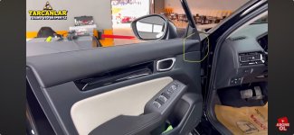

Merhaba arkadaşlar. 2024 model fe1 aldım alalı daha 2 gün oldu. Ppf kaplatmak için bir firmaya verdim. Ancak kapı açma kolunu çıkarıp düzgün kaplama yapmak için döşemeyi çıkarmak istediklerinde fotoğrafta işaretlediğim yerde nohut tanesi büyüklüğünde bir çukur oluşmuş. Ben farkettim. Çok önemsenecek birsey değil dediler ama sonuç olarak sıfır bir araç. Ve Buda benim canımı sıktı. Burasini değiştirmek istesek veya işlem yapılsa sorun olur mu ? Fiyatı tahmini nedir. Böyle birsey başına gelen varmi ?IMG_0368.jpeg

Ben ezigi seçemedim resimden ama, döşeme ve plastik tampon tamiri yapan yerler belki ısıtıp düzeltebilir, göstermek lazımdır..
