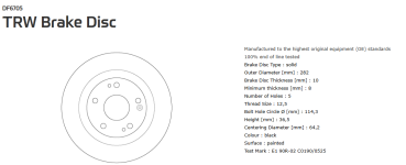

Fren diski tornasi 200 Tl ek teki diski torna yapılır mi ? Tesekkurler.

Bildigim kadariyla Hondalar disk torna isini pek sevmiyor orjinale yakin muadil parca öneriyorlar.
Ölçüleri kurtardığı sürece bir problem oluşturmaz. Diskler sıcakken su birikintisine girmemeye ve araç yikamamaya dikkat edilirse uzun süre kullanılır.

1 defaya mahsus genelde kurtarıyor. Ben aracımda 3 sene evvel bir kere tornalattim. Suan aracim 120.000 de ve hala orjinal disk uzerinde.
Önemli olan torna islemi değil et kalınlığının kurtarıp kurtarmayacagı.
