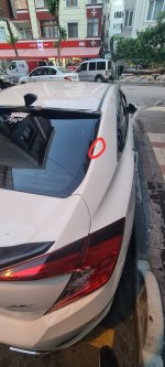

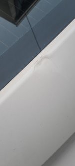

Arkadaşlar park halinde binadan olduğunu düşündüğüm bir cisim düşmesi sonucu fotodaki hasar oluştu. Boyasız göçük düzeltme ile yapılırmı sizce? Küçük bir bölge ama oldukça göçük oluşmuş. Ne önerirsiniz?

geçmiş olsun, köşe olduğu için düzeltme sırasında boya çatlayacaktır, aracın iç kısmından plastik köşe sökülüp düzeltme ince yuvarlak uçlu aletleriyle yavaş yavaş yapılırsa belki daha az bir çatlama ile kurtulabilir veya düzeltme yapılmadan önce kağıt bant yapıştırın yine çok az hareketlerle içten düzeltilsin onun dışında dışardan çektirerek yapılması çok zor.

Çok talihsiz yere denk gelmiş gerçekten. Geçmiş olsun. Boya hasar izi büyük ihtimal kalacaktır ama bence işinin ehli bir usta uğraşsın. İçeriden döşeme sökülerek deneyecektir, dışarıdan yapılamaz büyük ihtimalle. Denedikten sonra tatmin edici sonuç çıkmazsa boyatılabilir. Tekrar geçmiş olsun.

Geçmiş olsun hocam, insanlar çok dikkatsiz ve saygısız maalesef. Böyle can sıkıcı durumlarla karşılaşıyoruz. İçtenn düzeltme olur büyük ihtimalle.

2020 yılında dolu yağışından dolayı kapı üstündeki direkte benzer hasar oluşmuştu. İstanbul Maltepe RS serviste çok başarılı bir şekilde düzelttiler.
Ekli dosyayı görüntüle 268807
Hocam sizin göçük süper duzeltilcek yerde, arkadaşın göçüğü ise tam omurgada en sert ve kavisli yerde %70 Düzelir gibi ve boya catlagida var resimden görüldüğü kadarıyla...
