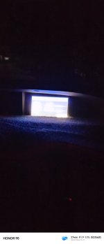

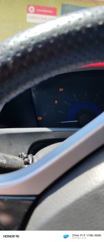

Hayırlı günler arkadaşlar aracım böyle arıza veriyor çalışmıyor neden olur acaba yardımcı olur musunuz

Akünüz zayıf görünüyor. Takviye yapmadan önce ölçüm yapıp voltaj durumuna bakın.
Çalıştırdıktan sonra da ölçü aleti ile şarj dinamosu kontrolü yapılmalı, yaklaşık 14 volt görmeniz lazım.
Buna göre sorun akü kaynaklı mi yoksa şarj dinamosu kaynaklı mı bir kanıya varılabilir.

Problem bundan kaynaklıymış ama bir türlü kapatamadım multimedya taktırdım alakası var mıdır acaba şimdiden teşekkürler

Yanlış hatırlamıyorsam araçtan indikten bir süre sonra kendi kapanıyordu. Ama hiç kapanmıyorsa taktırdığınız multimedya ile ilgilidir muhakak. Bazı multimedya cihazları siz arabayı kapatıp gitsenizde geri döndüğünüzde daha hizli açılmak için uyku modunda bekler. Bu şekilde akü bitiren çok kişi gördüm. Multimedyayı kurcalayın bir ayarı verdı direk kapanması için.

Can bus ayarı dediler bana oradan bir bakacağım teşekkür ederim multimedyadan yapılıyor herhalde ben bir kurcalayayım
