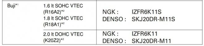

Aracım EN Kısa sürede bujilerini değiştirmeyi planlıyorum her hangi bir tekleme bir sıkıntısı yok 155.000 km geldi bu yüzden ağır bakıma gircek ağır bakımda normal yağ bakımı klima kayışı bujiler bide lpg enjektörleri değişimlerini yapacağım fren balatalarım yeni değişti TRW marka orjinal tavsiye ettiğiniz buji markası varmı genellikle japon araçlara NGK İRİDYUM BUJİ tavsiye ediyorlar kullanan varmı aramızda biraz bilgi verirseniz çok sevinirim çok teşşekkürler herkeze iyi haftalar

Hocam fabrikasyon bujisi Ngk ve Denso ikiside olur. Orjinal almaya çalışın. Bujileri değiştirmeden önce eski bujileri göz ile kontrol edilsin. O zaman daha net bilgi elde edilir.

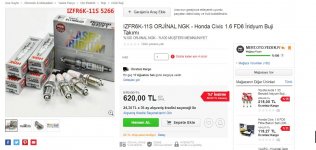

hocam şöyle n11 baktım aynı numaralı kodlu buji ngk marka 4 lü seti 620 tl orjinalmidir
Ucuz olmaması normal bir durum. Yetkili servislerden de fiyat alın. Birde markanın distribütörlerini bulmaya çalışın. Buji piyasası sıkıntılıdır. Açıklamada baya iddalı yazmış. (%100 ORJİNALLİK GARANTİSİ ! 4'TE 1 FİYATINA SATILAN ÇAKMA ÜRÜNLERE İTİBAR ETMEYİNİZ !!!) :)
