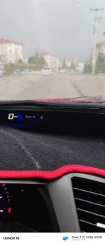

Hayırlı bayramlar öncelikle arkadaşlar fb7 aracımda i mid ekranı gelmiyor aksi gibi multimedyayı taktım ona da ekran gelmiyor nasıl çözebilirim bunu yardımcı olursanız müteşekkir olurum

Açık söyleyeyim yanlış yönlendirmeyeyim ben görmedim babamın dediğine göre tekere doğru olan tarafta kontrol edip yanmayanı attı

bende de aynı sorun var. multimedya yok durduk yere ekran gitti seyir halindeyken :/ sinir oldum bu ara hondaya sonu hayrola inşallah.

Hepsi çalıştı hocam demek ki kumanda i midde bağlantılı

Bende çalıştı hocam yüksek ihtimal sizinde öyledir yada pili filan bitmiştir bilmiyorum tabi ama bende ki sorunu böyle çözdüm rica ederim.
