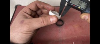

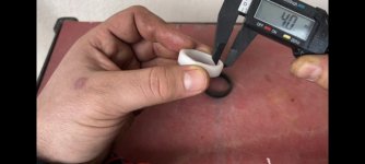

Kestamit malzemeden tıkırtı burcu yaptım, ilgilenen olursa iletişime geçsin lütfen detayları bugün güncelleme olarak paylaşacağım iyi forumlar,

Arkadaşlar merhaba,
Bugün kestamitten yaptığım tıkırtı burçlarını taktım, ölçü olarak 3.5mm kalınlıktan 3mm'e doğru indim ve takarken poliamid gibi esnek bir malzeme olmadığı için çakmak suretiyle (mile zarar vermeden dikkatli bir şekilde) araca montajını tamamladım, resimlerden görüleceği üzeri birkaç farklı ölçülerde deneme yaptım en uygun olanı şuan için belirttiğim ölçülerdir. Eğer bu konuda yardıma ihtiyacı olan varsa seve seve yardımcı olurum. Bu arada poliamid kestamite göre daha yumuşak ve kolay aşınabilir, kestamit seçmemim sebebi daha dayanıklı ve absorbe oranının poliamide göre daha yüksek olmasıdır.

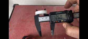

Burak
Rot kolunun körük içinde kalan milin çapını ölçme şansın varmı? Ona göre iç çap ayarlayalım, fd6larda 26mm rot çapı normalde sende farklı olabilir bol kalırsa hiçbir işe yaramaz

Burak
Hayır rot kolunu taktığın bir mil var dişli, kremayer dişli olarak geçiyor onun çapı lazım
