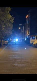

Merhaba,honda civic fc5 2020 eco elegance aracımız kısa farlar farklı şekilde aydınlatıyor aynı şekilde uzun farlarda farklı şekilde aydınlatıyor fotoğraftaki(kısa farlar) gibi bunun çözüm yolu nedir ayarı var mıdır farlarımız full led

Far ayarı yaptırın hocam serviste yada işini düzgün yapan bir yerde farın arkasında far ayar dişlisi var sanırsam beyaz oradan yapabilirsiniz

Göğüste ayar düğmesi yok ise otomatik yapıyordur. Oda arka tekerde oluyor. Yükte, rampa çıkış ve inişlerde ayarlar. Far üstünde ayar vidaları var ise düz zeminde müdahale edilir. Sizin farlarda bir problem olduğu belli, biri yukarı biri aşağıya bakıyor. Sol arka ayar mekanizması işlevini görmüyor olabilir.

Teşekkür ederim bilgilendirdiğiniz için birde sürücü tarafındaki far değişen aceba ışık voltları tutmadığı için mi böyle oluyor ama şase numarası girilip değişti far ona göre ayarlanmış olması da lazım

Rica ederim. Orjinal ile değişmedi ise problem olabilir.

Far ayarı yaptıklarını sanmıyorum siz far ayarını kontrol edin

Evet dediğiniz gibi çıktı far yüksekte olduğu için böyle gözüküyormuş indirince düzeldi ama hala fark var sıfıra sıfır inmiyor sonradan takılan far, saat yönünde çeviriyorum iniyor daha sonra yükseliyor tekrardan ,aceba farklı bi yöntemi mi var çözemedim
