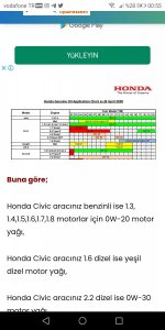

Bu tablo bana pek mantıklı gelmedi. 2002-2020 model aralığındaki araçlara 0w20 yaziyor. Fb7, FC5 ve FE kasada 0w20 kullanılması normal çünkü fabrika değerleri bu. Fd6'larda üreticinin önerdiği yağ 10w40. Ben sürekli 5w30 kullanıyorum. Bu tabloya göre 0w20 kullanılabileceğini anliyorum. Tabi tablo doğruysa. Diyelim ki 0w20 kullandım ne gibi avantaj yada dezavantaj oluşur. @İsmail Beşiroğlu hocam yağlar konusunda tecrübeli. Konuya açıklık getirecektir.
