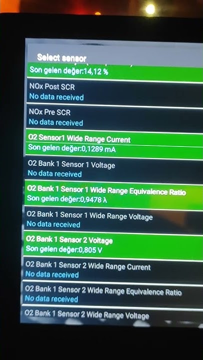

Torque de acaba yanlış bir yere mi bakıyorum diye 1.sensorle ilgili tüm bölümleri inceledim. Ayrıca yaptığım araştırmalarda ön tarafta bulunan sensorun genişbant sensörü olduğunu ve bunun da mili amper olarak çalıştığını öğrendim. (Yanlış bir bilgi de olabilir)
3,305
3,388
@h.k_Ahmed hocam araç stop halindeyken oksijen sensörünün soketini çıkardım ve sonrasında çalıştırdım. Arıza lambası yaktı. Elm327 ile baktığımda p0135 O2 sensör hatasını gördüm. Demekki sensör çalışıyor. Dün araç çalışır vaziyetteyken soketi cikardigimda lamba yakmamisti. Ben yine de söküp temizledim. Şuanda aracın hızlanması öncekine göre arttı gibi. Psikolojik olduğunu dusunmuyorum. Ancak AFR halen 12-50-13.60 bu aralarda gidip geliyor. Bizi torque de yanıltmış olabilir. Yada 1.sensorun çalışma sistemi 2.ye göre farklı da olabilir. ?
Ayrıca sensorun temizliğini yapacak arkadaşlara küçük bir bilgilendirme yapayım. İlk çalıştırmada buji kablolarina su kaçmış araç gibi patır patır çalışıyor. Sonrasında düzeliyor. İçerisine sıkılan sprey yandıktan sonra düzene giriyor.
> Hele şükür hocan bir sonuca ulaşmış oldunuz. Sensör sağlam olması çok sevindirici bir durum. 2 sensör aynı değil. Kendi aracımda fiyat araştırması yapmıştım. Birinci sensör, ikinci sensörden 3 kat daha pahalı. Asıl Afr'yi ölçen birinci sensör bazı yerde Afr sensörü diyede adlandırılıyor.
> Tork programında bir çok sensör var. Ayarlardan araç için kullanılan sensörleri göster diye bir ifade olmalı size yardımcı olur.
> Programdan kaynaklanan bir durum ise car scanner ilede bağlanıp denenebilir. Car scanner'de tüm sensörler kısmında aracın hali hazırda çalışan tüm verilerini gösterir. Orada sensörlerin voltaj ve yüzde değerleri ayrı ayrı yazar.
> Gelelim zengin karışım olayına: Bu karışım ile araç daha atik gider onda şüphe yok. Fakat yakıt miktarı bir tık artar. Lpg'de karışımın hafif zengin olması istenir. Sebebi ise fakir karışım hem ısı miktarını arttırır hemde performans ve verim düşüklüğüne sebep olur. Lpgli araç gitmiyor lafını çok duydum.
> Zengin karışımın yüzde değeri önemlidir. Ltft bu konuda size yardımcı olur. Ltft değerleriniz 0, -5 arasında geziyor ise problem değil. Hatta Temmuz ve Ağustos'da bu değer -10'lara kadar inebilir. Kışın ise 0'a yaklaşır. -20 olunca ecu zengin karışım arızası verir. Yakın zamanda subap ayarı yaptınız belki bu durumdan biraz etkilenmiş olabilir. Bu dediklerim kapalı sistem için geçerli. Birde açık sistem olayı var ki apayrı bir durum. Kendi aracımda açık sistemi 12.8'e ayarladık gayet iyi gidiyor.
> Lpg ayarını kendiniz yapabiliyorsunuz diye biliyorum. Gerisi size bakıyor. Kolay gelsin.
