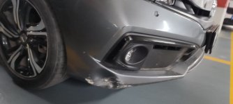

Ekte gördüğünüz on tampnun alt ucu iceri göçtü 🙃 bugün davlumbazin iki vidasını söktüm ama altta ki yer ayrılmadı,en altta da vidalar varmı acaba? Amacım içerden çöken kısmı düzeltmekti, davlumbazı söküp,sıcak su ile düzeltmek istedim. Yalnız bişey farkettim davlumbazı hafif aralayinca silecek suyu deposu tam orada duruyor.

merhaba aynı durumu aynı yerden bende yaşamıştım.davlumbaz vidaları söktüğünde karşına silecek suyu deposu çıkacak.elle müdahale değilde çekic sapı gibi yada benzeri birşeyi davlumbaz aradan sokun dıştan sıcak içeriden baskı düzeliyor.en altta siyah plastik korumayı sökerekte ulaşılabilir.klipsli zaten.plastik sert plastik değil şükürkü.kırılcak korkusu olmasın.sis lambasını değiştirmiştim ordan biliyorum.

tampon altında 2 klips 1 vida var damlumbazı tutan. onları sökmeden oraya zor ulaşırsınız

Silecek su deposu engel olmaz inşallah,en altta ki siyah plastik koruma veya klip ne ile sökülüyor? Hafta sonu en azından arabanin altına yatarken boş bos yatıp hazırlıksız yakalanmayım😀
