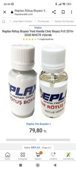

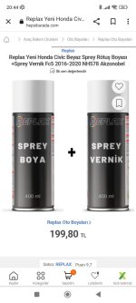

Değerli forum üyeleri beyaz renk honda sahibiyim, tamponda ufak tefek surtmeler ve bu gün de eşim kolona ufaktan bir sürtmüş, kaputta da taş izleri var. Rötuş yapmak istiyorum, internette baktım rötuş boyası ve vernik beraber satılıyor. Ayrıca da sprey olarak var alıp kullanan var mı? Ya da ben yapabilir miyim? Değerli fikirlerinizi paylaşırsanız sevinirim.

Merhaba , bu tip rutus boyayı netten almanizi tavsiye etmem, oto boya satan yerden 50 yada 100 Gr kadar alsanız fazla fazla yeterli olucaktir . Ve aracınızın koduna göre almanizi öneririm vernige gerek yoktur beyazda zaten.
