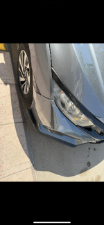

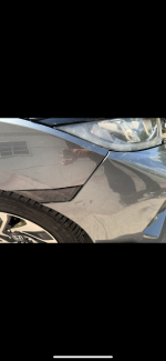

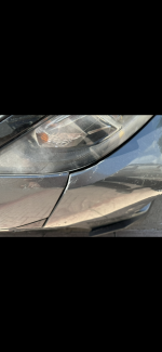

Arkadaşlar CİVİC 2018 eco elegance fc5 aracımın sağ ön çamurluğunu hafif vurdum biraz yerinden çıktı ama çok ciddi bir şey değil nasıl düzelttirebilirim ne yapmam gerek yardımınıza ihtiyacım var aracımı çok seviyorum yeni sürücüyüm pek bilgim yok teşekkür ederim

üstad böyle seyleri yorumlamak için fotograf lazım. gorsel eklerseniz işin bilenleri yardımcı olur

aslıda sizde olan normalde bütün civiclerin hali. hafif esnemiş tampon o yuzden cıkıntı yapmıs kırık vs yok ama illa tam otursun derseniz o tarafı tutan 2 civada var damlumbazın içinde onu sokun camurluk birleşim yerini elle ayırın altına 2 damla silikon surup toplayıp bantlayın daha derli toplu durur

Aynen Hocam bendeki fb7 kasa aynı şekilde. Tamponların 4 köşede hep ayrık . Sök tak ve zamanla güneşten vss. sarkıyor veya aralar ayrılıyor. Çok uğraşmaya değmez bence çünkü plastik parçalar.
teşekkür ederim deneyeceğim burda evham yapmamı gereken bir durum varmı aracımı çok seviyorum en ufak bi şey bile canımı sıkıyor canımı sıkmamı gerektirecek bir durum var mı
