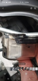

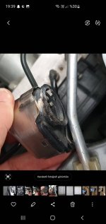

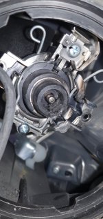

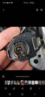

Eylul ayinda xenonlarin bir tanesi sönünce çift olarak değistirim dedim.En zor kismini kolaylikla takarken sağ tarfı takarken insallah sikinti olmaz dedim ama bu aksamki sonuç.Yeni far almaya gerek varmi sizce ve ampulun arkasina gelen voltaj soketi pahalimidir.Temas ettidigim zaman yaniyo ama bilemedim varmi basina gelen arkadaslar.

Çıkma xenon ateşleyici alıp takılabilir ama plastik parça neden bu hale gelmiş ilginç bir durum.Arızalı ampüller markası mı farklı neden bu hale gelmiş

Ampuller photon marka. Soketi takarken tam oturmadi herhalde.sol tarafdakini takarken sallanmiyordu fakat sağ taraf biraz oynuyordu ama geriye dogru cektiğimde cikmadi.Aksam ampul titreye titreye sönünce söktüm.
Baktim çıkma ateşleyici 2 bin tl diyor.Fiyatını bilmediğim için normal mi değilmi bilmiyorum.

Baya pahalıymış servise de sorulabilir aslında. Bazı ilanlarda 1500₺ civarında olanlarda var. Sağ tarafı söktüğünüz iyi olmuş. Ampul kaç Watt tı bu erime anormal sonuçta. Bir de xenon balastında da sorun olabilirdi ama ampul taktığınızda yandığına göre sorun yok galiba o parçada.

Çıkmasi 1500 -2000 ise serviste daha pahalıdır.35 watt yaziyor.

İyi bir elektrikciye gösterin. Böyle kullanmanızda sıkıntı yoksa yeni ampülü o taksın güzelce. Parça çalışıyor diyorsunuz, kullanımında da sorun olmayacaksa değiştirmeyin hiç boşuna.

Bende öyle düşündüm boşuna masraf etmiyeyim diye ama bakalım evin orada bir elektrikçi var ona göstercem. Umarım olur der yoksa sıkıntı. Yada var mı İstanbul avrupa yakasında paraya düşkün olmayan işinin ehli olan bildiğiniz ustalar arkadaşlar.. Gaziosmanpaşa da ikamet ediyorum.
