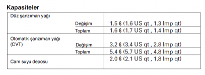

Nedense Honda City'nin kullanım kitapçığına internette erişmek zor oldu ama buldum :)
Yağ olarak mümkünse orjinal Honda yağı kullanın, aracınız otomatikse City'nin şanzımanında da Jazz gibi Honda CVT Transmission Fluid kullanılıyor.
Değişimdeki litre bilgileri,

Çok teşekkür ederim hocam Allah razı olsun ? benim ki manuel vites. 2 litre alsam yeter di mi hocam
Estağfurullah, 2 lt.fazla fazla yeter görünüyor (y) Honda MTF ile değişim yaparsanız en sağlıklısı olur, mutlaka servislerden de yağın fiyatını sorun sonra da piyasada araştırma yapın.
