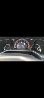

Merhaba 2016 model, 220 binde fc5 civic aracım seyir halinde iken vitesi kendi kendine boşa alıyor ve ekranda sarı ünlem işareti ile birlikte anti patinaj işareti çıkıyor aynı zamanda 'N' yanıp sönüyor. Aracı kapatıp tekrar çalıştırdığımda sorun düzeliyor gibi oluyor ancak 500 metre dahi gitmeden aynı sorunu tekrar veriyor. Bu durum başına gelen oldu mu? Sorunun videosunu ekte paylaştım. Arıza lambası sorundan daha önce yanıyordu aklınızı karıştırmasın(oksijen sensöründen kaynaklı)

nihat kardeşimin dediği tam otomatik bir şanzıman ama burada fc5 cvt şanzıman var bu durumda bir vites geçişi yok bu yüzden öncelikle arıza koduna baktırınız ona göre yorumlamak lazım ama cvt gibi bir şanzımanda akü voltajı bile bu duruma düşürebilir bilginiz olsun
1.Arıza kodu araştırması ekran resimlerini alın elinizde bulunsun
2.Yağ ve yağ filtresi kontrolleri gerekirse değişimi
3.Akü voltaj kontrolü
4.Şanzıman beyni kontrolü
tabi öncelikle arıza kodu ile bu sıralama değişebilir veya doğrudan sorunu gösterebilir o yüzden vakit kaybetmeden serviste veya sanayide bilgisayara bağlatın ve arıza kodlarını alın.
İlginiz için teşekkürler, arıza kodu olarak P0793 verdi buna bağlı olarak hız sensörü değişti ve sorun giderildi. Sorun...

İlginiz için teşekkürler, arıza kodu olarak P0793 verdi buna bağlı olarak hız sensörü değişti ve sorun giderildi. Sorun devam etseydi sizin dediğiniz gibi yağ ve yağ filtresi kontrol edilecek ve şanzıman beynine bakılacaktı.
