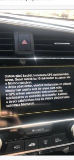

Selam arkadaşlar fc5 2017 Executive aracımın akü değişimi sonrası multimedya ekranı hırsız koruma moduna geçti güç kesildi diye sonra güç düğmesine 2 s basılı tutun dedi gps aranıyor diyor sonra birşeyler engelliyor diyip multimedya açılmıyor yardımcı olursanız çok sevinirim açık alanda durdum yarım saat araba çalışır vaziyette kontak kapatıp açtım ne yapsam olmadı.

Kardeş arabayı çalıştırıp 10dk tur at düzelir başıma geldi akü bitti aynı uyarı geldi dışarda biraz dolaştım 10 dk sonra açıldı.

Yazılanları yapınca düzeliyor açık alanda özelikle.

Merhaba bende aynı uyarıyı aldım yalnız ben multimedya fabrika ayarına döndürdüm kod istedi 0000 girdin hırsız mod dedi bu yazı çıktı sonradan kalır öyle ben de bekletsem geçer mi ?

olmadı bir türlü geçmedi, 10, 20,30 saniye basılı tuttum, aküyü söktüm olmadı olmuyor. akü 47 amperdi 60 amper taktım. tek aklıma gelen o artık.

Bende de bu çıkıyor halledebildiniz mi?
