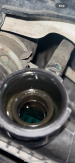

Motor soğutma suyu seviyesi nerede olmalı?
Malum hararet göstergesi yok.
Yedek su deposunun kapağını açtığımda içindeki hortum hangi seviyeye kadar ıslak olmalı? Radyatör ise dolu mu olmalı? Teşekkürler.

Motor soğuk iken sabah gibi radyatör kapağını açtığınızda suyu görmelisiniz. Tam dolu olmalı.
Hortum 10-15 cm. kadar ıslak olmalı.
Marşa bastınız mavi ısı simgesi düşük devir kullanın demektir. Motor belli bir ısıya gelince söner. Hararet ile ilgili problem olduğunda bu sefer kırmızı simge çıkar.
