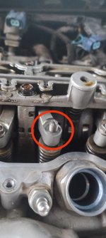

Arkadaşlar izne ayrılacağım için fd6 aracımın subap ayarlarını kontrol edeyim dedim. Egzoz subaplari biraz sıkmıştı. Sırasıyla 1 ve 3 üncü pistonlardaki subaplari ayarladım. 4 üncü subapa gelince ayar yapmama rağmen ayarın tutmadığını fark ettim. En sonunda subap ayar somununun içindeki saplamanın sağa veya sola dönmediğini fark ettim. Şuanda Aralık 0.50 mm. Bu şekilde aracı kullanmak istemiyorum. Bu konuda başına boyle bir durum gelen arkadaşımız oldu mu.

Saplama alttan son noktasına dayanmış sıkışmış olabilir. İki tane somun sıkıp hareket ettirilebilir ama mesafe az farklı bir somun takmak lazım gibi.

Aynen dediğiniz gibi hocam saplama kısa, sıkışmış olabileceğini düşünüyorum. Ayarı yaptıktan sonra sıktım. Sonra ayarın kaçtığını farkettim tekrardan sokeyim dedim bir baktım ortadaki saplama hareket etmiyor.digerlerinden yukarda duruyor

Hocam bir de çok sıkmış olabilirim. Böyle bir ihtimal olduysa dış sıyırmış olabilir mi. Ben pek ihtimal vermiyorum aslında. Nasıl sıkabilirim onu düşünüyorum. Üstteki çentik çok zorlandığı da siyiriyor. Tornavida ile çevirirken alttan da bir destek verip çevirmek işe yarar mı. Kontra somun için mesafe çok dar.

Bence diş sıyırma değilde dişin son noktasına geldiği için dipten sıkışmıştır.Aklıma gelen yöntemler;
Hocam supap ile saplamanın arasına plastik bir parça koyup saplamanın kafasına çekiçle bir kere vurup döndürmeye çalışacaksınız. (Çok sert vurmamak lazım supabı tutan tırnaklar atabilir)
Dediğiniz yöntemide deneyebilirsiniz ama çok bastırmamalısınız supabı tutan tırnaklar boşa çıkabilir.

Hocam aynı dişte farklı bir somunun tepesini kaynakla kapatarak sıkmayı deneyeceğim belki alttaki saplamayı cevirebilir diye düşünüyorum.

Kafa kısmı kapalı kör somunlar var hocam. Kaynak yapmadan sıkabilirsin.

Değerli yorumunuz için teşekkür ederim hocam. Diş yapısı diğer somunlara göre epey farklı görünüyor. Uygun somun bulup yarın deneyeceğim.
