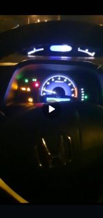

Neden kaynaklanıyor olabilir fikriniz var mı devirsiz kullandığımda vsa yanıyor ve motor lambası YANIP SÖNÜYOR stop edip çalıştırdığımda normale dönüyor motor zorlandığında tekrar vsa yanıyor motor lambası YANIP SÖNÜYOR..
Gün içerisinde elektrik aksamında sıkıntı olabilir diye oto elektriğe götürdüm cihazı takıp sıfırlama ve arıza gideri yapıldı ama yine durum değişmedi neden olabilir bilgisi olan yada daha önce başına böyle bişey gelmiş olan varsa yardımcı olabilir mi

Hocam arıza kodlarını öğrenmeye çalışın. Yanıp sönme problemi genelde ateşlemele ile ilgili olur. (Enjektörler, bujiler, subap ayarı)

Bu konuda bilgim yoktu kardeşim teşekkür ederim ben elektrik problemi olarak düşünüyordum bide dediğiniz gibi bujiler yeni değişti de enjektör ve subap ayarlarına baktırayım.
