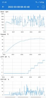

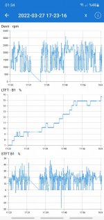

Lpg var ama ben benzinde de kullansam 2000 devir üstüne çıkınca stft 15 altına düşmüyor 20 25 30 civarı yolculuğum da kısa sürdüğü için ltft 20 ye ulaşmadan aracı stop ediyorum.. o yüzden sehiricinde p0171 yakmıyor araç.Sensörlerin normal çalışıp çalışmadığını nasil anlarım.Sensorle ilgili lamba yakmıyor. Sadece sürekli yanan p0420 arıza kodu var oda benzinde de lpg de de yanıyor.Katalizör tıkalı %80 çünkü araç yağ yakıyordu aldığımda motor yaptırdım.Hocam ltft stft değerlerim ve oksijen sensörü kayıtlarım bunlar.

Öle birşey olacağını sanmıyorum çünkü bu Vtec olayına ters.

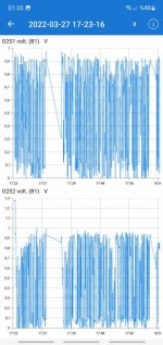

Sana oksijen sensörü voltaj aralığını da attım çalışıp çalışmadığı buradan anlaşılır mı.Ustam motoru yaparken bütün contalari değiştirdim hava almıyor bi yerden alsa rolantide sıkıntı yaşarsın tekleme yaşarsın diyor.Gercekten de tekleme veya rolantide sıkıntı yok. Hatta benzinde de fakir karışım olmasına rağmen pek hissetmiyorum bisi basınca gidiyor sadece lpg de hissediliyor.

Yok hocam benzinde de aynı stft hep uçuyor 20 25 30 10 altına düşmüyor bak sana full benzin verileri atayım.lpg atiker atikfast obd2 si var mı bilmiyorum.lpg ye afr ayarı yaptırdım ilk günler süperdi benzin gibiydi değerler de iyiydi sonra bozuldu anlamadım.
