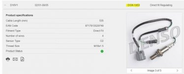

Geçmiş olsun hocam arıza kodu birinci oksijen sensöründen haber veriyor. Motor için en önemli sensörlerden biri olduğunu belirteyim. Piyasada Afr sensörüde denir. Hatayı her sildiğinizde tekrar tekrar çıkıyor ise:
- Tesisat ve soketler kontrol edilir.
- Voltaj testi yapılır.
- Hali hazırda çalışan aynı sensörden test amaçlı oksijen sensörü takılır.
- En son oksijen sensörü değiştirilir.
- Ekte fotoğrafını paylaştım. Geçen sene 1.000 tl. civarında idi. Şimdi daha da pahalı olmalı. (DOX-1453) DENSOFB_IMG_1623013165196.jpg

Ahmet abi sende olmasan problemlermizi çözemeyeceğiz Baştacısın. Vermiş olduğun değerli bilgiler için çoook teşekkür ediyorum.
