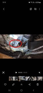

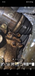

Selam, 2007 civic 1.8 aracimin alti yagdan gozuimuyor. Nereden kaciriyor acaba ? Ikincisi videoda gozukuyoe. Orada takilmamis bir somon var. Nedir o ?Screenshot_20250308_105232_Gallery.jpg

Merhaba hocam, yağ kaçağını bu fotoğraflardan bilemeyiz. Alt taraf güzelce yıkanır. Sonra kontrol edilir.
Bağlantı hakkında bir problem var gibi duruyor. Tamirci baksa anlar.

Yağ için üstten o bölgenin fotoğrafı lazım. Damlama olan yer üstü daha iyi fikir verir.

Hocam arabayi alali 3 ay bile olmadi. Ayagimi yerden kessin diyerekten aldim. Debriyaji asiri derecede ustte kavriyor. Neredeyse tam tepesinde. O bolgede olu nokta gibi birsey var. Baski balata degisimine 1400 dolar fiyat bictiler. Ben zaten arabayi 2900 e aldim. Saka gibi . Yag kacagina gelirsek ustten baktigimda tek gordugum rulman gibi birsey var kayisa bagli. Orasi dahil yag olmus. Telefondan cekemedim.
