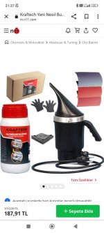

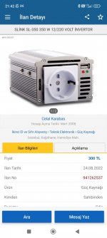

Far temizleme için kullanılan bir makina için araçtan 220 watt elektrik almak istiyorum, biraz araştırma yaptıktan sonra resmini atacağım ürünü buldum. Kullanan var mıdır işimi görür mü acaba? Teşekkürler. Görseldeki makinayı çalıştırır mı acaba, cakmakliga takılıyor.

Çakmaklıktan 14.5 Volt gerilimle (12v bilinir ama 14.5v ölçüyordum ben fb7'de) 220/14.5 = 15.2Amper akım almanız gerekiyor. 15Amper alınabilir gibime geliyor. Kullanım kılavuzunda yazar belki output değerleri. Bir göz atılabilir.

Aracımda acil durumlarda laptop şarj edebilmek inverter kullanıyorum. 220v çıkış sorun değil ancak kaç amper e ihtiyacınız olacağı bilgisine sahip olmanız gerekiyor.
Mesela laptop şarj adaptörü çalıştırırsınız, cep telefonu, tablet şarj adaptörü sorunsuz çalışır ama bir saç kurutma makinesi, kettle veya elektrik süpürgesi çalıştırmanız zor. Bu tip cihazların ilk çalıştırmada ihtiyacı olan amper hayli yüksek olur. Buhar sağlayan kullanmak istediğiniz cihazın da yüksek güç ihtiyacı sigortanızın atmasına sebep olacaktır.

Fotoğrafını paylaştığınız inverter üzerinde 350W gücü olduğu yazıyor, 220 yazmışsınız ancak sanırım 220Volt yani gerilimini belirtmek istediniz. Bu inverteri araca bağlayabilirsiniz ancak çakmaklıktan bu kadar güç alamazsınız. Yanlış hatırlamıyorsam çakmaklık sigortası 10A olması gerek. Çakmaklıktan araç çalışır vaziyette iken yaklaşık 14.4Volt, çalışmazken ise sağlam akü ile 12.4 civarı gerilim alırsınız. Yani çalışır vaziyette bile max 140 watt civarı güç alabilirsiniz ki çıkışları maksimum değerlere zorlamamak gerek. Zaten 10Amper akım çekerseniz sigortası atar ve çıkışlar fazlaca ısınabilir. Bu arada esas far temizleme için kullanılan cihazın gücü ne kadar o önemli. Cihaz gücü 90-100 watt civarı ise inverteri çakmaklığa bağlayıp çalıştırabilirsiniz ama gücü daha yüksekse direk akü uçlarına bağlantı yapıp çalıştırmak daha sağlıklı olur. Dediğim gibi çakmaklık çıkışını tam hatırlamıyorum, 15A de olabilir. Öyle bile olsa yine en fazla yaklaşık 210Watt güç verir. Ayrıca cihazın ısıtma vb gibi fonksiyonu varsa çektiği güç çok çok daha fazladır, böyle durumlarda da akü sağlığı için hiç bu işe girişmeyip şebekeden elektrik kullanmak daha mantıklı.

Çok teşekkür ederim değerli bilgileriniz için. 500 what olan da var ve aküye bağlanıyor sanırım onu alacam.
