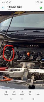

LPG filtre değişti sadece bunu değiştirdi usta.. diğeri 150 binde dedi... Birde yazılım güncelleme vs bildiğiniz şeyler.. tek filtre normalmi başka değişecek vs yokmuydu.. bu arada filtre başlığı bildiğiniz parçalanmış.. BRC filtre yazılım vs 250 tlScreenshot_20230213-140701_1.jpg

Subab ayarı dan sonra başka hiçbir şey yapmadik. Yalnız devir 1000 buraya indi resimdeki gibi oldu. Dur kalk da biraz daha aşağı iniyor ve geri bu noktaya geliyor. Aşağı inip çıkarken hafifçe titriyor... Ne ayarı ister yada tekrar rolantiyi 1 e mi yaptırayım. LPG de böyle... LPG ayarı yaptırmadım henüz gidemiyorum. Dün bizde sallandik. Çocuklar yalnız kalmak istemiyor. Tekrar geçmiş olsun.Ekli dosyayı görüntüle 270429

Geçmiş olsun. Hocam Honda'larda rölanti düşük olur. O konuda endişelenmeyin. Başka markalarda ve dizellerde 900 civarı gezer. İnip çıkması rölantiyi bulmaya çalıştığı için oluyor. Lpg ayarından sonra daha stabil olur.

LPG filtre değişti sadece bunu değiştirdi usta.. diğeri 150 binde dedi... Birde yazılım güncelleme vs bildiğiniz şeyler.. tek filtre normalmi başka değişecek vs yokmuydu.. bu arada filtre başlığı bildiğiniz parçalanmış.. BRC filtre yazılım vs 250 tlEkli dosyayı görüntüle 270448

Büyük olan gaz filtresi küçük olan gaz kesici filtresi diye adlandırılır. Gaz filtresi 10.000 kilometrede bir değişmesi önerilir. Gaz kesici filtre daha uzun ömürlüdür. Ustanız beklenenden daha uzun bir süre belirlemiş. Küçük filtre lpg tankından gelen yabancı cisimleri tutar.
